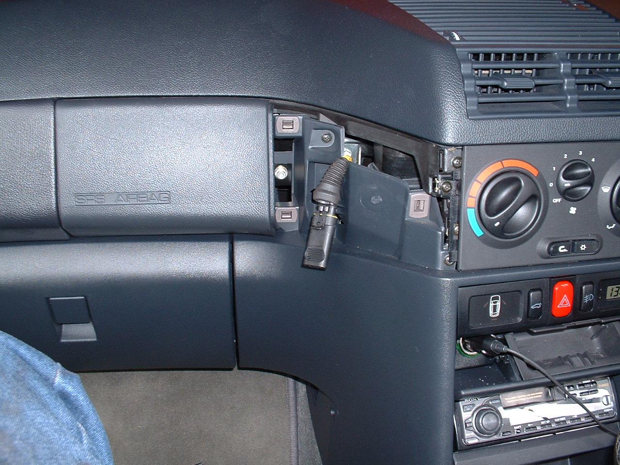

Cele 2 mufe cu 3 pini din compartimentul motor ,una este de test ABS (cea de pe stanga ,partea soferului)iar cea din dreapta este pentru test motor,acolo te conectezi cu cablul de diagnoza,pentru motorizarile de dupa 1998 .
Pentru problema de imbilizator trebuie verificat circuitul electric (eu banuiesc siguranta arsa sau pusa defectuos)si sau mufele de conectare de la inelul magnetic din jurul butucului cheii la imobilizator si de la acesta mai departe la ECU motor.
De ajutor ar fi sa completezi locatia si motorizarea
